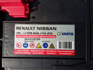

Bei der EFB („enhanced flooded battery“) handelt es sich um eine verstärkte konventionelle Blei – Säure Autobatterie. Verstärkt bedeutet in diesem Zusammenhang, dass die Aktivmasse (also das Blei, bzw. das Bleioxid) zusätzlichen Halt erfährt – und zwar durch besondere Rezepturen mit speziellen Zusätzen sowie durch ein hoch-festes, taftähnliches Gittergelege aus Polyester. D.H. jedes moderne Ladegerät das mit IUoU-Kennlinie lädt z.B. CTEK MXS 7 kann auch die EFB Batterein laden.
Laut Cetek Webseite ist das Cetek CT 5 das einzige das für EFB Akkus geeignet ist.
Die haben halt auch teurere Geräte als das was die als EFB tauglich angegeben. Würde ja Sinn machen das da dran zu schreiben als bei dem was am wenigsten kostet.
Ich hab mich jetzt für das LD 5 von AEG entschieden. Das hat keinen speziellen AGM Modus den man versehentlich nutzen könnte, ist aber trotzdem für AGM zugelassen und der Support sagt EFB geht auch. Dazu war es noch günstiger als cetek und hat eine Anzeige für Spannung und Ampere. Bei cetek gibt es nur bunte Lämpchen. Da ist mir eine richtige Anzeige mit Werten lieber.

Mein Logan hat einen EFB Akku. Die sind günstiger als AGM und kommen halt in günstigen Autos zum Einsatz.
Die sind auch schon Standhafter für häufiges Laden und entladen geeignet. Ich weiß ja nicht wie es beim Lodgy ist, aber der Logan 2 mit 2017ner Facelift hat das Smart Energy System aus dem Clio bekommen und gewinnt auch beim bremsen und im Schiebebetrieb verstärkt Energie zurück um den Verlust des S&S Systems entgegen zu wirken.

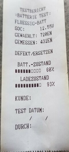

Meine EFB Batterie von 06/2015 hatte, nachdem sie 2 mal imnerhalb von 14 Tagen komplett down war, folgende Werte:
Nicht mal 3 Jahre alt und ca 28.000 km. Enttäuschend.
Öamtc hat mir dann diese für € 209,00 eingebaut, 3 Jahre Garantie. Hoffe der Preis incl. Einbau ist okay?
Ach ja, über OBD würde dem System der Batterietausch mitgeteilt.
