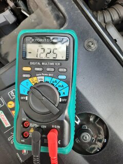

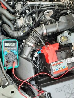

Ich habe 12.2 . Laut allgemeinen Informationen sollte Autobatterie aber 12.4 haben. Keine Ahnung ob es wirklich große Rolle spielt
Alles gut m.M.n.. Der Wert signalisiert Dir "Ampel auf Grün" - gute Fahrt. Die modernen Autos sind minimal immer "online". Schon damit Keyless Go oder der Funkschlüssel funktioniert. Außerdem auch eine Alarmanlage und die Borduhr weiter läuft. Auch der Merkspeicher einiger Elektronikgeräte verbrauchen Strom. Merkt man spätestens wenn Du was elektronisches ausbaust und dann die Einstellungen weg sind. :D
Das ist im Prinzip egal. Die Messung anders rum wird das gleiche Ergebnis liefern.
Ich halte wenig bis gar nichts von diesen billig Messpitzen. Das Multimeter schneidet auch nicht gerade super in den Tests ab. Als Schätzeisen sicher zu gebrauchen. Mehr? Ich weiß nicht.
Ich halte wenig bis gar nichts von diesen billig Messpitzen. Das Multimeter schneidet auch nicht gerade super in den Tests. Ab. Als Schätzeisen sicher zu gebrauchen. Mehr? Ich weiß nicht.
Sein Multimeter ist dafür ausreichend. Benutzt jeder Elektriker und Elektroniker. Also da sehe ich jetzt kein Problem.
