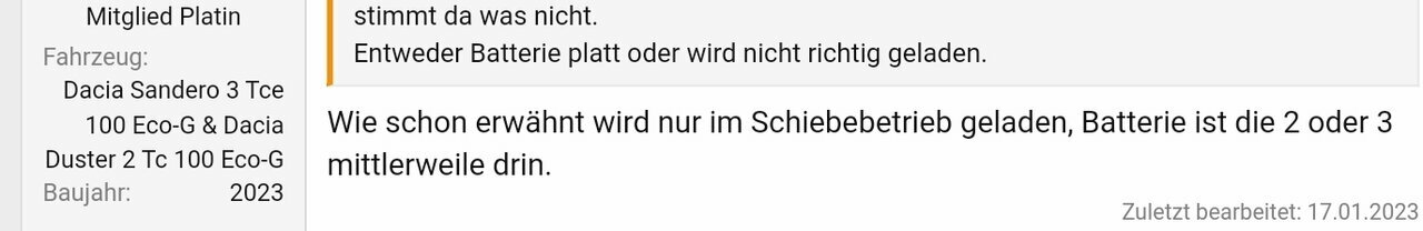

Zur Meldung 1: Motor starten Batterie fast leer. Bin ich hier bei mir extra auf die "abschüssige" A3 gefahren weil es hier im Forum von den "Fachleuten" hieß die Batterie wird nur im Schubbetrieb geladen, was schon mal nicht stimmt die lädt auch im normalen Fahrbetrieb. 30 Minuten Autobahn, die Meldung steht immer noch im Display. Egal, ich stelle ihn jetzt ab und morgen sehen wir weiter. Ja, morgen gab es nichts zu sehen, die melden war futsch und blieb es auch. Hingegen Meldung 2:
Da hast du dich bestimmt verlesen, weil das wurde m.W von niemanden behauptet.
Im Batteriemanagement gibt es einen Mindest-Ladezustand der Batterie, der bei ca. 80% liegt. Wird dieser Wert unterschritten, lädt das Batteriemanagement, sobald das Auto an ist, die Batterie nach.
Ah ok, das stimmt natürlich nicht.
Vielleicht auch missverständlich ausgedrückt und er mit "geladen", das alte Ladeverfahren auf 100% meint.
Wenn die Batterie min. 80% geladen ist, so wird die "Lichtmaschine" abgeschaltet, damit der Motor diese nicht auch noch antreiben muss. Da geht es um Verbrauchsminimierung. Man merkt es auch daran, dass der Innenraumlüfter dann weniger Drehzahl macht, weil die Bordspannung dann bei knapp 12,xV liegt. Wenn man dann in den Schubbetrieb kommt, so wird die "Lichtmaschine" wieder zugeschaltet um die "Schubenergie" zu nutzen um die Batterie auch über 80% zu laden. Man merkt es dann auch wieder am Innenraumlüfter, der dann schneller dreht, weil die Bordnetzspannung bei 14,xV liegt. Wenn man dann wieder "Gas" gibt, wird die "Lichtmaaschine" wieder abgeschaltet - etc.
Ist der Ladezustand der Batterie unter 80%, so bleibt die "Lichtmachine" dauernd zugeschaltet, egal ob Schubbetrieb oder nicht. Erst wenn die Batterie dann min. 80% hat, geht das o.g. Spiel von vorne los.
Die Meldungen sind also eigentlich nichtsaussagend. Einfach normal fahren und gut. Und wenn aufgrund einer niedrigen Batterieladung das Start&Stop-System mal nicht geht, ist das auch egal, weil so gewollt. Das ist also kein Bug, sondern ein Feature. Man gewöhnt sich dran.
