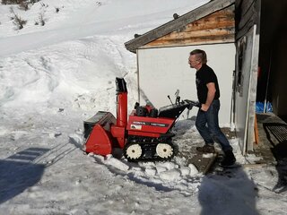

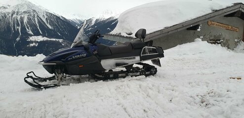

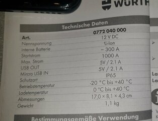

Ich besitze bereits ein Starthilfegerät von Würth.
Damit startete ich öfters meine Schneefräse oder den Schneetöff. Klappte immer.
Von den technischen Angaben, sollte das doch auch ausreichen um den Duster zu starten. Klappt aber nicht.
Komisch komisch...
Die angegebenen 300 Ampere als Startstrom dürften zu wenig sein. Soweit mir bekannt liefert die Batterie beim Starten bis zu 600 Ampere.
Weiter ist zu beachten daß die Spannung beim Starten nicht zu weit absinken darf da sonst die Elektronik nicht mitspielt.
Da du einen Diesel hast wird sowieso mehr Leistung zum Anlassen benötigt wie beim Benziner.
