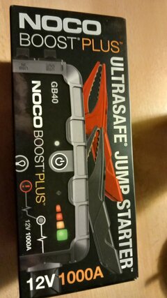

Ich habe mir einen Noco Boost Plus GB40 1000A gekauft. Kostenpunkt ca. 80 Euro, wurde schon dreimal (einmal von mir, als die alte Batterie verreckt ist und zweimal in der Verwandtschaft) benutzt. Funktioniert 1A, braucht wenig Platz, ist gut handhabbar. Im kalten oder heißen Auto würde ich den aber auch nicht lagern. Der liegt im Keller.

Wenn ich das sehe "12V/1000A" kommt mir folgender Vergleich hoch:
WELCHE STROMSTÄRKE BENÖTIGE ICH BEIM SCHWEISSEN​
Um die richtige Stromstärke an Deinem Schweißgerät einzustellen, musst Du dich nach den unterschiedlichen Schweißverfahren und den Millimetern richten.
RICHTWERTE FÜR DAS LICHTBOGENHANDSCHWEISSVERFAHREN (E-HAND​
Für das Lichtbogenhandschweißverfahren gibt es eine Faustformel, welches es Dir ermöglicht, die optimale Stromstärke herauszufinden.
Die Faustformel besagt, dass das Verhältnis von Elektrodendurchmesser zu Stromstärke 1 zu 40 (bzw. 1 zu 35) beträgt. Für Dich bedeutet das also pro Millimeter Elektrodendurchmesser kannst Du die Stromstärke um 40 Ampere erhöhen.
Durchmesser der ElektrodeStromstärke [A]
2,0 mm70 - 80 A
3,0 mm105 - 120 A
4,0 mm140 - 160 A
5,0 mm175 - 200 A
So, nun hat Jeder schon mal ein Schweißgerät gesehen und hat eine Vorstellung davon ?
Wie kann man eine Starthilfe verkaufen, die fünfmal mehr können soll 1000A. Da fliegt euch die Batterie dermaßen um die Ohren... Also bleibt bei der Physik und glaubt nicht so einen Sch..ß.

Schweißen 230-400 Volt, Auto starten 12-14 Volt. Wer sich mit Strom auskennt, weiß jetzt, wie sich das mit den Ampere verhält, ich gehe darauf nicht weiter ein...
Wen interessieren die Zahlen, mit denen da geworben wird. Hauptsache die funktionieren und starten den Wagen. Und das tut meine zumindest.
Beim Starten von Fahrzeugmotoren fließen übrigens locker über 100A, das kann je nach Motor auch schon bis 800A hochgehen.
Und der Vergleich zum Schweißen ist wohl nicht ganz angebracht, weil da, wie Kalimero schon feststellte, viel höhere Spannungen benutzt werden.
