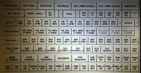

Dann ist die Sicherung OK, eine Softwareeinstellung (Wake) ist falsch. Bekanntes Problem beim Lodgy. Du kannst es selbst im Micom-Menü korrigieren, oder auf Nummer sicher gehen, und es im AH korrigieren lassen. Sag ihnen, dass das Gerät von Werk aus falsch konfiguriert war (Wake On statt Off).

Hier auf MICOM TEST klicken.
Hier "WAKE" auf "Off" stellen.
Dann zweimal die Ein/Ausschalttaste drücken, um das Micom-Menü zu verlassen. Dann die Zündung ein paar Minuten lang ausschalten, damit die neuen Einstellungen wirksam werden.
Vorsicht! WAKE kann nur im vollständigen Micom-Menü geändert werden, und hier gibt es Tasten, die das Gerät kaputtmachen, also nichts anderes drücken, in der ersten Reihe schon gar nicht!

da mein Lodgy ein ebensolches Verhalten bereits seit seiner Übergabe an uns zeigt(e), war ich sehr erfreut hier bei den Dacianern eine ausführliche Beschreibung, wie man dieses (Fehl-)Verhalten beseitigen kann, zu finden.
Also flugs einen leeren USB-Stick besorgt, die angegebene leere Datei darauf erzeugt, und die Anleitung Schritt für Schritt befolgt ... und siehe da, dass MediaNav kann sich jetzt tatsächlich, so wie von anderen Autoradios gewohnt, verhalten.
