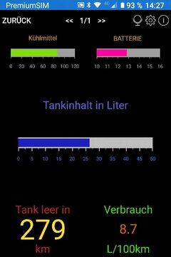

So mein bt obd2 Modul ist heute gekommen. Nach durchtesten mehrerer Apps habe ich mich für car Scanner entschieden.
Einfach zu konfigurieren
Alles auf deutsch
Minimalistische anzeige
Alles konfigurierbar
Autotool x60 ist sicherlich auch nicht schlecht, aber ich bekomme das Kabel nicht aus dem handschuhfach ohne etwas zu bohren.
Handy ist eh immer dabei und kann zwei bt Verbindungen gleichzeitig halten.

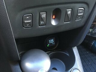

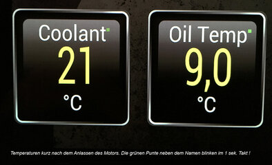

Fährt noch nicht im Sandero, in meinen Opel Omega B2 geht das Teil auch, also erstmal da rein gebaut.
Da geht auch die Öltemperatur und das fand ich wichtig!
Der aus France passt ja eh besser rein:D
So: Eben geliefert und auch schon eingebaut. Mutters 2015er Sandi kann Öltemperatur. Das ist super.
Einbau war leicht es wurden allerdings zwei Löcher gebohrt. Eins in die Ablage und eins durch das Handschuhfach.

Ich werde wohl das X80 wieder hergeben.
AUTOOL. X80 OBD2 Multifunktions-Smart-Digital-Messgerät für Auto-Hud-Head-Up-Display, OBDII-Code-Leser, Scan-Tools für 12 V OBDII Diesel-Benzin-Fahrzeuge, unterstützt J1850 Autos: Amazon.de: Auto
Tief unten in der Ablage mag ich nicht. Oben rum, egal wo ist kaum ein richtiger Platz. Die Frontscheibe ist zuweit nach hinten über das Armaturenbrett, das die Sonne so stark gegen den kleinen Monitor Bildschirm einstrahlt, das man kaum was sieht.
Kann sein, das diese X80 in anderen Dacia Modell besser verbaut werden kann.
