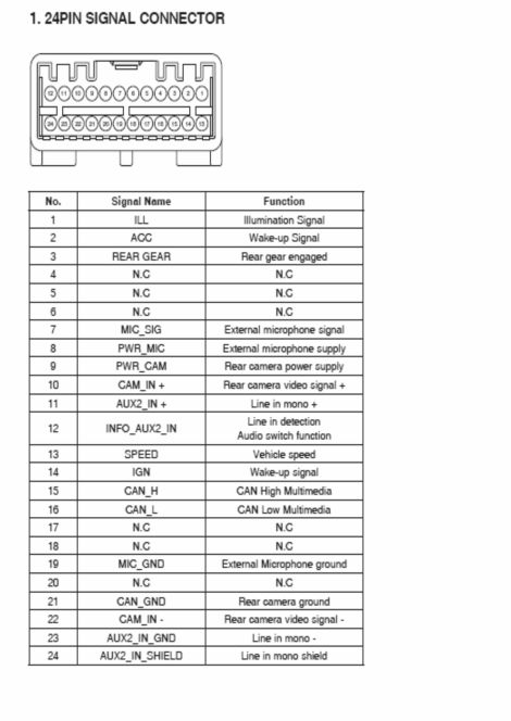

Hallo Zusammen,
das MediaNav hat eine automatische Lautstärkenanpassung (je schneller das Auto, desto lauter das Radio).
Hat jemand eine Ahnung, wie das Radio an die Geschwindigkeitsinfo kommt, Madia-CAN-Bus, oder eigenes "Tachosignalkabel"?
Hintergrund der Frage:
Austausch des MediaNavs gegen das Parrot Asteroid Smart.
Das Parrot hat einen eigenen Geschwindigkeitsignaleingang, den würde ich gerne anschließen, weiß aber nicht wo?
  • #2
Das Medianav bekommt vom ABS einen Geschwindigkeitsimpuls.
Pin13
