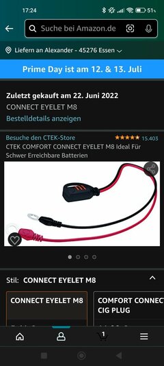

Dieses Kabel möchte ich fest mit der Batterie verbinden. Darf man beides an die Pole schrauben oder nur plus und die Masse woanders ?

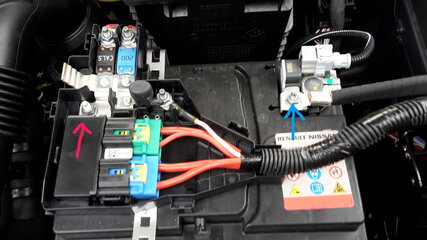

Da wo das Kabel zur Karossierie geht. Wäre dann wie mit der Karosserie verbunden. Aber nicht am Batteriepol direkt!
Du musst oberhalb von Renault Nissan das Kabel ? Glaube das ctek Kabel ist nur 40 cm......sehr intelligent vom Hersteller
Der Klingeldraht schaut nicht grad vertrauenerweckend aus.
Von Ctek bin ich allgemein geheilt.

Habe die Stellen nochmal mit Pfeilen gekennzeichnet. Wenn das Kabel zu kurz ist, muß man es eben verlängern.
Genau dort würde ich die Ösen auch befestigen. Frage: unter die vorhanden Muttern oder drüber und mit zusätzlichen Muttern befestigen? Wie weit schaut das Gewinde hervor? (Ich habe mein Auto noch nicht, sonst würde ich selber nachschauen)
Würde ich, damit sauberen Kontakt gibt unter die Originalmuttern natürlich.

Wenn das Batteriemanagement die Ladung über ein externes Ladegerät erfassen soll,
muss das Minus Kabel des Ladegeräts über Fahrzeugmasse angelegt werden.
