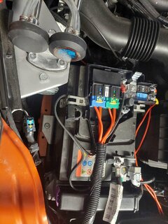

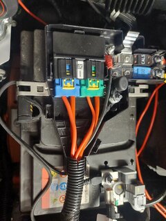

Da ich eigentlich nur eher selten lade, muß ich dieses CTEK-Adapterkapel nicht ständig dranlassen und damit rumfahren. Das mindert auch die Gefahr, daß etwas durchscheuern könnte. Da nehme ich bei Bedarf lieber zwei Langmuttern dazu und befestige die Ösen an den Gewindebolzen eben damit. Flügelmuttern gegen auch, damit man sich das Werkzeug sparen kann und es sitzt sicherer als die Krokodilklemme.
Habe ich auch so gemacht, nur das ich die Kupplung zur anderen Seite verlegt habe.
Es würde das Halteblech der Big Blast stören beim Einstecken.
Dann muss ich noch ein Verlängerungskabel dran machen aus zwei Gründen, erstens ist das Ladegerät an der Garagenwand befestigt und dadurch reicht es nicht bis zum Stecker, zweiten steht der Wagen soweit in der Garage an der Stirnwand und unter einer dort befestigten Arbeitsplatte als Abstellmöglichkeit, dadurch geht die Motorhaube nicht auf, da muss ich dann vorher das Verlängerungskabel verbinden mit dem Stecker an der Batterie

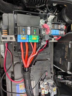

Wenn ich das richtig sehe, hast du die Ösen unter den vorhandenen Muttern befestigt (nicht Huckepack mit einer zusätzlichen Mutter). Hat es dabei eine Unterbrechung der Versorgung des Batterie Management Systems gegeben? Musstest du etwas neu anlernen?
Nein, vorher den Minuspol abgeklemmt, alle Parameter noch vorhanden
