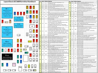

Meinst du damit die blaue Sicherungsnr 23 oder 36 mit 15A, die in deinem Foto bisher noch nicht angezapft ist? Danke für die Erläuterung!
Funktioniert deine Dashcam mit dieser Konfiguration einwandfrei?
@Bongo0411 , die Nr. 23 (15A) ist gemeint.
Das ist die Sicherung des Zigarettenanzünders.
Dort greife ich das ACC-Signal ab das ich für den Niederspannungsschutz der Dashcam brauche. Damit die DC im Parkmodus nicht die Batterie leer zieht.
Der Zigarettenanzünder bekommt erst mit Motorstart Strom und wird mit Motorstop Stromlos. Zumindest mit der Start/Stop-Knopf Version, wie das mit mit Zündschlüssel aussieht kann ich nicht sagen. Dürfte aber ähnlich sein.
Die Dashcam arbeitet einwandfrei! Ob der Niederspannungsschutz so funktioniert wie er soll kann ich noch nichts zu sagen. Seit Einbau habe ich den Wagen erst 2 Tage mal nicht gefahren. Er sprang ohne Probleme an.
@KunkiO : Die Nr. 23 hast du sicherlich aus dem Originalhandbuch des Sicherungslayoutes (siehe Bildanhang links), welches aber durch das später von Dacia veröffentlichte neue Sicherungslayout SE3449 (siehe Bildanhang rechts) ersetzt wurde. Laut der neuen Tabelle ist unter der SicherungsNr 23 nicht mehr der Zigarettenanzünder eingetragen, sondern u.a. die Absicherung des Kupplungspedalsensors, was auch immer damit gemeint ist (eventuell bei der Startautomatik an der Ampel wichtig). Nach dem neuen Layout ist der Zigarettenanzünder jetzt unter SicherungsNr 36 vermerkt, die aber am gleichen Ort zu sein scheint. Anbei unten nochmal die unterschiedlichen Tabellen des Sicherungslayoutes zur Info.
Da die Dashcam bei dir ja (alte SicherungNr 23=neue SicherungsNr 36) wohl bisher gut funktioniert, scheint das ACC Kabel der DashCam dort zu fruchten.
Ich wollte dich jetzt nicht verunsichern mit diesem Hinweis, aber die Elektronik des Duster3 ist ja durchaus anfällig für Fehler, sodass man aufpassen muss, dass bei irgendeinem Problem die Garantie wegfallen könnte...
Könntest du bitte noch mal ein Foto posten, wo beide Stromdiebe zu sehen sind, der des ACC Kabels und der für Dauerstrom?
Bitte halte mich auf dem Laufenden über deinen Parktest der Dashcam. Hast du auch eine Rückfahrkamera in diesem System verbaut. Wie hast du die Kabel verlegt und wo hast du die RearCam montiert?

@Bongo0411 , habe aus Mangel an einem passenden Stromdieb ein Kabel mit der Sicherung eingesteckt. Ist nicht die Optimale Lösung und bleibt kein Dauerzustand.
Zur Sicherung Nr.23 , kann ich nur sagen das die bei mir der Zigarettenanzünder ist. Ob da jetzt noch andere Systeme dranhängen kann ich nicht sagen. Hab aber bei laufendem Motor die Sicherung gezogen und es ging nur der
Z.-Anzünder aus , eine Fehlermeldung kam nicht!
