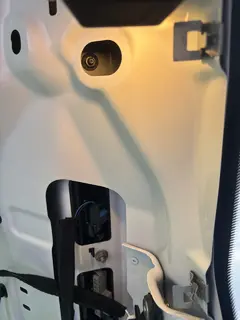

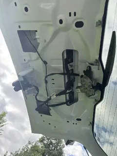

für alle die wie ich ihren duster noch mehr dämmen möchten:
So sieht die Heckklappe von innen unter der Verkleidung aus:

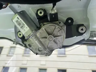

Eine Frage habe ich nur:
Bekommt man das hier gelöst ohne zu es aufzubohren? Ich hab’s gerne wenn meine Modifizierungen spurenlos reversibel sind. (Teilweise kaufe ich OEM Teile, damit ich nicht modifizierte Originale da habe, habs beim D2 einmal vergessen und hatte Glück dass die Blende in der auch der lpg Schalter sitzt, hatte dort zusätzliche Schalter für Zusatzscheinwerfer verbaut, eine Woche vor dem Verkauf beim AH ankam)
Ich mache gerne an Autos Dinge die keinen Sinn ergeben, aber mir gefallen, ich möchte nämlich den kleinen Heckwischer cleanen. Hab ihn getestet, für sinnlos befunden und werde mir wie @Bongo0411 eine Spiegel Dashcam kaufen

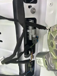

Und falls jemand mal was an der schwarzen Leiste mit Griff und Kennzeichen Beleuchtung machen muss. Die Leiste ost mit 4 10er Muttern fest. 2 sieht man sofort, 2 haben Zugangslöcher im Blech
(Falls die Fotos nicht perfekt sind, ich kann sie leider nicht nachbearbeiten, habe unter iOS 18 Beta 5 leider einen Bug in der Fotos App, warte auf das nächste Update kommenden Montag/dienstag)
Danke.
Bevor ich mir da was abbreche, bohr ich die Nieten aus, bestelle schonmal paar neue und es kommt in eine Kiste für Originalteile für den Fall, dass ich wieder alles auf Original zurück baue.
