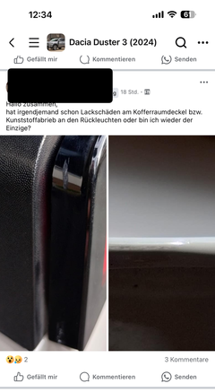

Ich weiß nicht ob’s schon mal jemand erwähnt hat, ich hab’s erst auf Facebook gesehen und eben mal bei mir nachgeschaut
Hier einfach mal ein Screenshot weils dort besonders auffällig ist.
Bei mir ist’s nur leicht an der rechten Rückleuchte.
Hat sonst noch jemand diese Kinderkrankheit entdeckt?
Ist für mich nichts weshalb ich das Auto weniger genieße, aber überlege ob ich die Tage mal die Heckklappe neu einstellen lasse, bevor sich zum Winter der Lack an der Klappe abreibt.

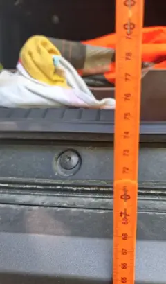

Da mein Duster voraussichtlich erst im Dezember kommt, die Frage, ob vielleicht jemand kurz die Ladekantenhöhe für mich messen könnte. :)
Brauche nämlich eine Treppe oder Rampe für den Hund. Wäre echt lieb!

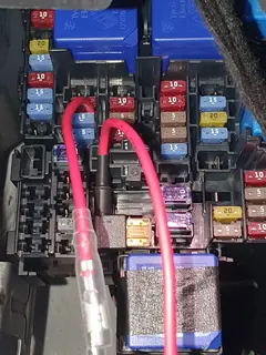

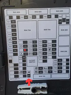

@Bongo0411 , ich hab im Jogger meiner Frau eine Dashcam verbaut. Vielleicht kann das ja schon ein wenig weiterhelfen
An der "20er" Sicherung ist die Stromversorgung im Fahrbetrieb abgeklemmt (Beim Jogger die Sicherung für den Anhänger , siehe roter Pfeil).
Die Stromversorgung für Parken/Fahrzeug aus (ACC müsste das sein) hab ich an einer "15er" Sicherung abgeklemmt. Laut dem Sicherungsplan Frei/Belegung nicht erklärt (Roter Punkt).
@KunkiO : Vielen Dank für die Mühen mit dem Foto! Leider ist beim Duster3 auf der Innenseite des Sicherungsdeckels keine so hilfreiche Erklärung abgebildet, sodass mir das Foto nicht wirklich weiterhilft. Ich habe ja die Ungereimtheiten zwischen dem Handbuch, den Fotos des Sicherungskasten und der von Dacia geschickten neuen Sicherungsbelegung SE 3449 dokumentiert. Ich muss abwarten was LZparts dazu sagt. Ich werde wahrscheinlich die Sicherungen von meinem AH anklemmen lassen, bevor ich da was falsches mache und die Garantie erlicht! Aber trotzdem schon mal gut, dass man weiß, dass das mit der Dashcam so funktioniert. Habt ihr da auch mal die Parkoption genutzt und als ihr vom Parken zurückgekommen seid, war die Batterie nicht leer? Welches Baujahr hat der Jogger?
@Bongo0411 , der Jogger ist BJ. 2023.
Ja das Thema Sicherungskastenlayout hab ich hier nachverfolgt . Grausam ! Wird also lustig die DC anzuklemmen.
Ich/Wir nutzen die Parküberwachung dauerhaft !
Die verwendete DC ist die "Vantrue E3" dazu gibt es ein Hardwire-Kit mit Niederspannungsschutz, damit die Batterie nicht leergenuckelt wird.
Funktioniert sehr gut , da kann der Wagen schon mal ne Woche stehen ohne das man Angst haben muss!

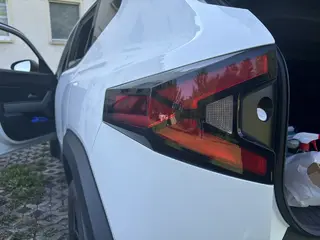

Bevor ich für eine eventuelle Kleinigkeit ein Thema erstelle frag ich mal hier. Ein neues Thema kann ich später ja immer noch aufmachen
Ich bin durch die Facebook-Gruppe darauf aufmerksam geworden und hab hier einen Screenshot davon geteilt.
Und zwar stößt bei einigen die Heckklappe beim schließen an die Rückleuchte.

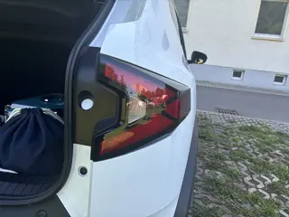

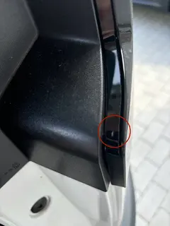

Hier ein Foto wie es bei mir aussieht:
Ich hab’s direkt nach dem ich den Post gesehen habe kontrolliert und das Foto gemacht. Ich hab die Gummipuffer auch noch mal nachgestellt und die Stelle an der Klappe leicht poliert. Nach 1500km hat man an der Klappe etwas Abrieb gesehen. Falls das was gebracht hat sollte ich sobald 3000 aufm Tacho stehen keinen / kaum Abrieb sehen. (Aktuell bin ich bei 2500km, hab den Urlaub zum einfahren genutzt)
Leider hat das auch zur Folge, dass meine Rückleuchte rechts nicht mehr gerade sitzt.
Links bündig mit der Kante, rechts geht sie unten rein, oben raus.
Ich bin auch schon im Gespräch mit dem AH, der Verkäufer interessiert sich nämlich auch dafür und schaut sich das aktuell bei anderen Dustern auch an. Aktuell sind wir dabei verblieben, dass ich nächste Woche (sobald ich besser planen kann) einen Termin bei einem AH vor Ort ausmache, damit sich das mal der Meister anschauen kann.
Aber falls hier jemand einen Tipp hat, wie man die Leuchte gerade einstellen kann und es nur über die Anschläge der Heckklappe vermeiden kann, würde es mir viel hin und her sparen und ich kann per Mail die Lösung an den Verkäufer schicken.
