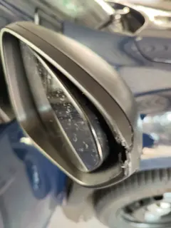

bin neu hier und hoffe auf eure Hilfe, mein rechter Außenspiegel ist kaputt die Plaste unter der Kappe, wie kann man den ganzen Spiegel tauschen
muss die Tür ab oder reicht es die Plasteecke oben an der Tür innen zu lösen wenn ja wie?
hab einen Dacia Duster deal tce 100, 3333 BMJ es ist ein Manueller Spiegel ob da ein Sensor drin
ist kann ich nicht sagen, kann einer helfen.

Danke für die Antwort, ja das Video kenne ich mir ging es darum ob die ecke entfernen reicht um den Spiegel zu tauschen und was für einen Spiegel man nehmen sollte da gibt es ja einige auch Firmen die diese anbieten.

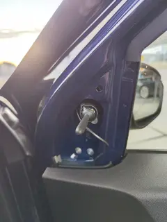

Hallo die Plasteecke oben an der Tür beim Spiegel habe ich ab nun ist da ein Kabel sicher der Sensor
muss nun die ganze Türverkleidung ab um das Kabel zu lösen oder kann man das im Spiegel trennen.
Habe da nichts gefunden vielleicht kennt sich einer damit aus.

In dem Vidio von LZParts ist doch zu sehen das die Türverkleidung abmuss.

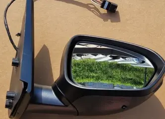

Kann einer von euch helfen, werde nun den Spiegel selbst tauschen, den Spiegel habe ich schon da.

so fertig ein Clip ist gebrochen, ja musste die Verkleidung abnehmen wegen dem Stecker für die
Temperatur erst mal danke für die Hilfe von euch.
