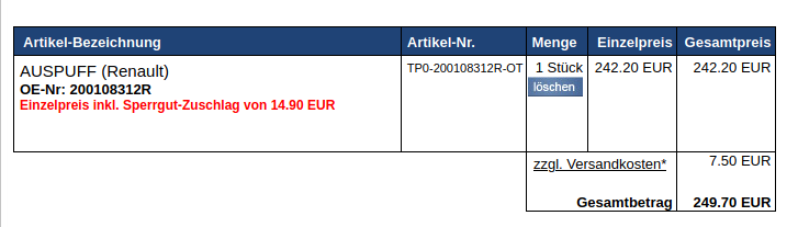

Viele Dank für die Antworten. So habe ich mir das auch gedacht, absägen, mit Muffe verbinden. Werkzeuge aller Art sind vohanden., schließlich lebt mein 28 Jahre alter Nissan Primera W10 immer noch. Nur finde ich seltsamerweise kein einziges Auspuffteil bei kfzteile24 oder autoteiledirekt (SchlNr. 8212 AEN).
Viele Grüße
  • #10
Vielen Dank für den Hinweis. Wahrscheinlich ist einfacher und billiger, gleich bei Renault nach dem passenden Teil zu suchen.
