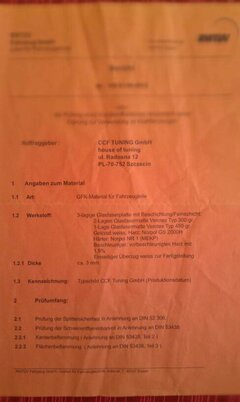

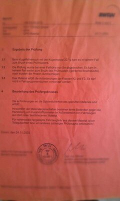

Nicht ganz! Wenn es um NICHT aus der Karosserie hervorstehende Teile geht, ist das Material nicht SO wichtig. Bei Windabweisern und anderen hervorstehenden Autoteilen sieht das anders aus. Diese dürfen nicht scharfkantig brechen oder splittern, und müssen daher ein Prüfzeichen haben.
Schaut euch doch mal im Wohnwagen , Aufbauten und Hängersektor um , was da für ein `Pfefferkuchen` zum Einsatz kommt .
Und guterhaltene GFK - Wohnwagen , aller großen Hersteller aus Ost und West erzeilen heute noch Höchstpreise , obwohl die Teile schon teilweise mehr als 30 Jahre auf dem Buckel haben .
Diese WW hatten einmal eine Genehmigung und wurden so zugelassen.
Wer sich zurückerinnert an zusammengefahrene Frontspoiler oder aufgenietete Kotflügelverbreiterungen in den 80ern der kennt sie noch, die fast schon an Natostacheldraht grenzenden messerscharfen Splitterkanten an den GFK Anbauteilen.
GFK konnte mit Glasfasermatten und Epoxydharz wieder unsichtbar repariert werden und wurde deswegen auch gerne verwendet.
Es war dann aber auch wieder glashart und splittergefährdet.
GFK wurde daher im Bereich der Anbauteile schon vor vielen Jahren vor allem durch PU und ABS ersetzt.
Die Bezeichnung "Plaste" ist wie auch "Plastik" ein Sammelbegriff, unter dem sich fast schon unzählig viele genau definierte Kunststoffarten verbergen, von denen eine jede ihrem Einsatzzweck entsprechende Eigenschaften verfügt.
Ganz andere Baustelle!
Da steht ja normalerweise nix irgendwo hervor, kann mit Windabweisern nicht gleichgesetzt werden. Und wenn ein Festigkeitsgutachten besteht, gilt das auch. Es war ja auch die Corvette aus GFK gebaut worden. Die Autos "leben" auch noch, wenn sie nicht einem Unfall zum Opfer gefallen sind! Und entsprechend an ihren Metallteilen rostgeschützt wurden:D
