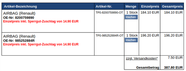

Fahrer und Beifahrerairbag, neu:
Ja da sind auch nur 2 Airbags aufgegangen. Mehr hab ich nicht. Heißt ich brauch dann lediglich die zwei Airbags und das Steuergerät? Wie sieht es mit Lenkrad und Armaturenbrett aus? Das ist ja aufgeplatzt durch die airbags. Muss man das auch komplett tauschen? Man kann die ja schlecht einfach reinstopfen und das zukleben :D :D
