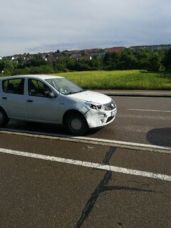

Das ist leider das einzige Bild das ich an der unfallstelle gemacht hab. Also die stoßstange ist defekt, das Licht und der Kotflügel ist so verbogen dass die beifahrertüre sich nicht mehr öffnen lässt. Ob der Rahmen verzogen ist weiß ich noch nicht. Dann würde es sich ja sowieso nicht mehr lohnen. Die Schäden kenne ich ja und ich weiß auch dass die Frontschäden nicht teuer sind zu reparieren, deshalb fragte ich nur nach den Airbags, weil mir da eben jeder irgendwas anderes erzählt und ich jetzt gar nix mehr weiß
Der Aufprall war bei ca 50-60 km/h und schuld bin ich, da ich der Dame aufgefahren bin. Deshalb werde ich vermutlich auch nicht zu einem gutachter müssen, da geht man ja glaub nur hin wenn der andere schd war und die Versicherung den Schaden schätzen muss.
Der Mann beim Abschleppunternehmen hat gesagt das würde sich nicht mehr lohnen. Ich hab die einfachste Ausführung des dacia sandero die es gibt. Ohne alles praktisch :D ohne servo, ohne elektrische fensterheber usw. Also wenns ums Geld geht dann ist das definitiv ein wirtschaftlicher Totalschaden. Aaaaber, ich hab erst vor kurzem den auspuff neu machen lassen, die kupplung ist seit 600km oder so neu und der Motor läuft auch top. Wenn ich da jetzt 1000 Euro reinstecken müsste, und das Auto läuft nochmal 3 oder 4 Jahre, dann wäre ich voll zufrieden und würde das dann auch gerne machen. Natürlich hat mir dafür Niemand eine Garantie, aber ich hatte mit dem Auto bis jetzt nie Probleme und deshalb gehe ich auch in Zukunft nicht davon aus das da was größeres kommt. Hat ja nix an Technik.... was soll schon groß kaputt gehen :D

Das sieht mir mehr nach total Schaden aus. Das ist bis zur Vordertür verzogen,
die Lenkung wird da auch ihren schlag weg haben. ich würde da nach einem Gebrauchtfahrzeug ausschau halten.
Genaueres erfährst du aber nur in einer Werkstatt.

Oke, ja ich denke auch dass die Achse noch was abbekommen hat. Der Monteur vom Abschleppdienst ist mit mir unters Auto gekrochen und hat mit den querlenker gezeigt. Der meinte aber, unter Umständen wäre das gar nicht so schlimm. Das müsste man eben anschauen lassen.
