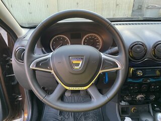

Und am wichtigsten: Lenkrad eingebaut.
Aber was soll das Geschreibe, seht selbst:

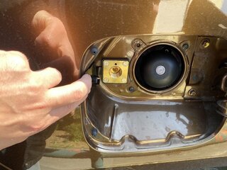

Es ist vollbracht!
Für den Sommer habe ich mich für die Originalen 17 Zoll Alufelgen entschieden.
Felgen und reifen neu (vom Neuwagen erstanden).
Und nun zum wichtigsten Teil der ganzen Umbauten:
Die Gas-Anlage!
Prins VSi 2.0

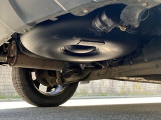

Tank 680x220 (64l brutto)
Einfüllstutzen M21 HK-Flach (tanken geht rasend schnell)
Eingebaut ist es so, dass es vorrangig technisch sinnvoll ist, zum zweiten nicht direkt sichtbar.

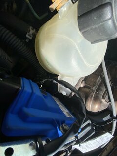

Das Steuergerät befindet sich ordentlich angebracht auf der Rückseite des Batterie-Kastens.
Der Ausgleichsbehälter bietet zudem eine passende Haltenase für das Kabel mit dem Diagnose-Stecker.

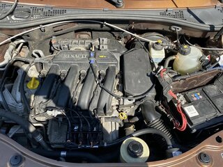

Die Keihin Injektioren sind auf einem ordentlichen Rail-Halter auf der Abdeckung des Ansaugkrümmers montiert.
Eine Polyamideingasung gewährleistet die direkte Eingasung vor dem Ventil. Die ab Werk vorgesehenen Eingasungsstellen im Ansaugkrümmer find ich nicht direkt sinnig, weil sie von der Blasrichtung nicht wirklich optimal sind in meinen Augen; und ausßerdem funktioniert diese Eingasung im meinem Logan so seit 270.000km fehlerfrei, insofern alles gut.
Wenn man jetzt die silberne Renault Motorabdeckung noch drauf macht, sieht man von der ganzen Sache kaum bis garnix.

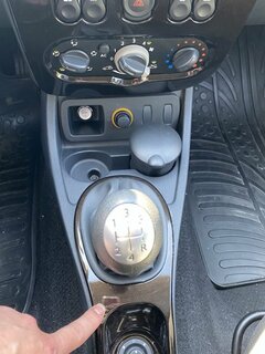

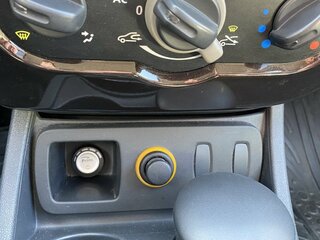

Den Umschalter wohin machen?
Diese Frage beschäftigte mich seit 2 Monaten, bis mir die zündende Idee kam.
Der Knopf passt wunderbar in das kleine Fach wo der 4WD Knopf sonst ist. Dort ist er geschützt, gut ablesbar weil immer im Schatten, nutzt das sonst unsinnige kleine Fach, und stört nicht irgendwo.
In lackierte Teile den reinbasteln (wie ab Werk) geht mal garnicht.
Ein M21 HK-Flach Tankstutzen bietet viele Vorteile, wie Adapter kann immer drin bleiben, tanken geht rasend schnell im Vergleich zu M10(hab ich im Logan).
Ein Tomasetto Multiventil regelt den Rest.
Den Tank haben wir in 680x220 gewählt, vllt hätte auch 680x240 gepasst, aber ich fahre nicht so unendlich viel, dass mich das Tanken stört, im Gegenteil, ich tanke gern.
220 ist auch die schönste Lösung da er von hinten nicht sichtbar ist, selbst wenn man weit hinter dem Auto steht, um ihn zu sehen, muss man sich hinknien oder von unten gucken.
So viel dazu, hab ich irgendwas vergessen?
Interessiert euch noch was?
Fragen, Anregungen, Kritiken sind willkommen.
