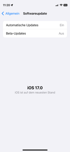

Bei mir funktioniert nun auch mein "altes" Kabel, das erst nicht ging. Habe aber vor kurzem mein iPhone 12 auf iOS 17.0 upgedatet. Es liegt also nicht (nur) am Kabel.
iOS 17? Das wurde doch erst letzte Woche vorgestellt und soll mit den neuen iPhones im September kommen? Oder bist du Beta Tester, sofern es schon Betas gibt?
Ich habe es als beta installiert, steht aber normal als 17.0 drin
Das wäre ja sehr schick wenn mit iOS 17 dann alle Probleme behoben wären!
