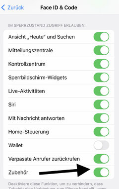

Bitte mal versuchen hat geholfen: Zubehör aktivieren
Mit „Zubehör aktivieren“ unter FaceID soll CarPlay bzw. AA nicht mehr abstürzen?

Generell scheint es so das es ein Problem gibt mit externen Quellen und Abbrüchen nicht nur im Auto Bereich . Um deine Frage hier nach der Firmware zu beantworten ja die neuste.
Daher die Bemerkung:“ bitte versuchen“ bin gespannt ;-)

Versuchs ;-) Das etwas nicht stimmt ist ja wohl länglich bekannt … Und das war schon oft. Das Problem besteht ja nicht darin das es gar nicht geht sondern es nach x Minuten abbricht. Ergo muss ein Event ja stattfinden das dies auslöst….
