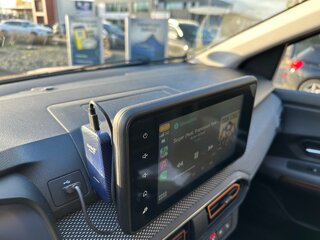

Hallo, danke fürs Feedback. Sorry, wenn ich doof frage, aber wo genau erscheint der Startbildschirm von CarlinKit? Auf dem Display im Auto?
Wenn ja, dann wäre das genau das, was ich suche. Dann müsste sich die 2.Person nicht disconnecten, richtig?
Ja, auf dem Media-Display. Nein, müsste sie nicht.

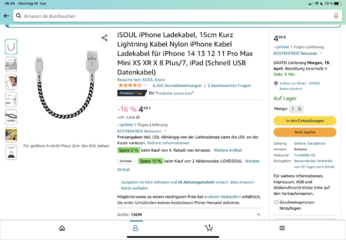

Auch ich hatte dieses Problem mit dem Kabel gehabt. Permanent warf es mich nach 3-5 Minuten aus dem System, obwohl ich ein Original Kabel von Apple oder andere benutzt habe. Per Bluetooth lässt sich das Telefon zumindest mit CatPlay nicht verbinden (Ansonsten gibt es keine Probleme mit dem verbinden),
ich wollte mir nicht noch ein zusätzliches Gerät kaufen.
nach einigen Recherchen wurde ein kurzes Kabel empfohlen. Ich habe es jetzt mehrere Tage ausprobiert und es gibt tatsächlich keine Verbindungsabbrüche mehr. Ich habe das hier mal verlinkt. Das Kabel kostet knapp fünf Euro, und ihr braucht keine zusätzlichen Geräte.
iSoul iPhone Kabel (ich hoffe, der Link funktioniert - ansonsten habe ich unten das Bild mal mitangehängt)
Einziger Nachteil an dieser Geschichte ist, wenn man CarPlay benutzen möchte, muss man das Handy in die Halterung oben stöpseln. Da stört mich dann eher das optische :D
ich hoffe, es ist bei euch genauso erfolgreich wie bei mir. Bei wem es auch funktioniert, kann ja gerne mal antworten.
wäre doch eine sehr gute Alternative zu dem Carlink Kit für 40 € oder mehr.
Okay danke für die Info! Ich habe das Kabel jetzt auch bestellt und hoffe es funktioniert. (Ich gebe in Kürze mal Bescheid)

Guten Morgen zusammen,

von dem Kabel gibt es auch eine 1m Version. Hat das schon jemand getestet? Wenn es mit dem 15cm Kabel geht sollte das lange doch auch funktionieren?
Hab es mir eben auch mal bestellt. Mir gefällt die Handy-Halterung zwischen der Tachoeinheit und dem Media-Display, daher bin ich gespannt. Mit dem originalen iPhone-Kabel gab es bei mir auch immer Trennungen.​
Ja, mit dem originalen hatte ich auch die totalen Probleme. Vielleicht liegt es auch an der Länge. Keine Ahnung. Aber bei mir funktioniert es einwandfrei.
kann ich nicht sagen. Ich denke aber schon, dass es funktioniert. Einfach ausprobieren. Bei Amazon kann man ja auch wieder zurückschicken.
ja, mach mal. Vielleicht ist es ja die Lösung. Bei mir hat es wie gesagt funktioniert. Notfalls kann man es ja über Amazon wieder zurücksenden. Auf jeden Fall viel Erfolg
