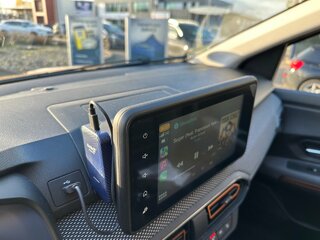

Ich bin sehr happy, mich hier angemeldet zu haben. Über das Forum kam ich auf das CarlinKit 4.0
Damit funktionieren, zumindest bei uns, iPhone SE (iOS 15.xxx), XS, 12 Pro und 14 Pro (alle neueste iOS Version). Dazu kabellos und stabil.
Das war eine sinnvolle Investition!

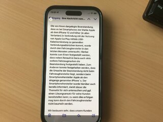

Das ist so bei bestimmten IPhones schon bekannt.
Erklärt aber nicht, warum bei gleicher Hardware und gleichem Softwarestand es bei dem einen funktioniert und bei dem anderen nicht.
Daher kann ich die Aussage von Dacia, dass es ausschließlich an Apple liegt, nicht so recht glauben.
Da wird sich vermutlich der Ball gegenseitig zugespielt. Bei der Telekom und im Appleshop sagte man mir, dass die Software von Dacia dran schuld ist.
Was gegen Apple und für Dacia/Renault spricht, dass das Problem auch Halter von Fahrzeugen anderer Hersteller haben.
Die Wahrheit wird, wie sooft, in der Mitte liegen.

Ich habe CarlinKit 4.0. Es wird von meiner Frau, unserer Tochter und mir genutzt. Wenn wir einsteigen oder nur einer von uns das Auto anmacht, erscheint der Startbildschirm von CarlinKit. Dort steht unter anderem, die drei von uns genutzten Handys (jeder von uns hat seinen Vornamen dem Handy gegeben).
Oben steht immer der letzte Nutzer. Wenn es meine Tochter war, tippe ich auf mein Handy und dann wird das verbunden.
Geht natürlich immer nur ein Handy.
