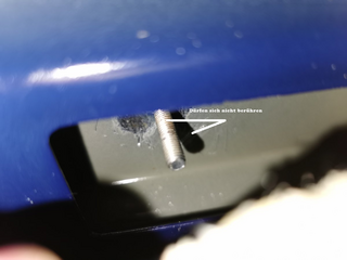

Meß mal am eingebauten und fest verschraubten Kontaktring
gegen Fahrzeugmasse (irgendwo am Türscharnier), ob da wirklich auch Durchgang besteht.
Denn ohne Maßekontakt geht eigentlich rein garnix.

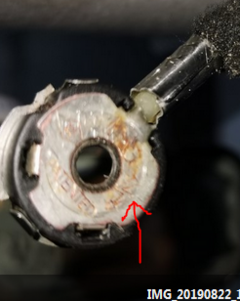

Also wenn ich die Bilder des Antennenanschlusses so sehe denke ich an einen Antennenanschluss der 50 er Jahre.
Dass da irgendwo Masseschluss ist , durchaus möglich.

So Leute habe einen original Antennen sockel gekauft bin jetzt neugierig ob sich die 8euro bezahlt machen sage euch später bescheid
genau ,- nur so wirds was,- manchmal sind solche Micro - Kurzschlüsse kaum sichtbar,- aber messbar !

So jetzt original sockel original antenne habe ich auch noch gehabt und es funkt noch immer nicht das heißt weiter suchen
