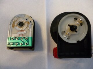

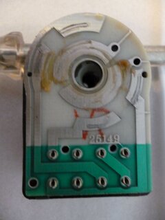

ich möchte gerne in meinen Dacia Sandero Stepway el. Außenspiegel nachrüsten.
Die Spiegel gab es günstig bei eBay und den originalen Schalter für die Mittelkonsole auch. Das ziehen der Leitungen und montieren der Spiegel ist alles machbar.
Aber nun zu meiner Frage, aus jedem Spiegel kommen fünf Kabel: zwei braune für die Heizung (die sind klar...) und grün, weiß und rot zum verstellen.
Hat jemand schon Erfahrung und weiß wie diese an den acht poligen Schalter in der Mittelkonsole angeschlossen werden müssen? An welchen Kontakt vom Schalter muss Masse und an welchen der geschaltete Plus?
anbei ein paar Bilder vom geöffneten Schalter.
Für echte Hilfe bei der Anschlussbelegung oder einen entsprechenden Schaltplan wäre ich sehr Dankbar.

Weißt Du welcher Anschluss vom Spiegel rot, weiß und grün ist.
Aus beiden Spiegeln kommen je ein rotes ein weißes und ein grünes Kabel.
Hättest Du die Belegung vom Stecker der direkt am Spiegel ist auch noch für mich?
Besten Dank im Vorraus
Mfg 599XX
Deine Spiegel müssen Nachbauten sein, da die Farbcodierung nicht zur Dokumentation passt. Rot wird bei Renault nur für Dauerplus verwendet und davon führt keine Leitung zum Spiegel.
Dann werde ich es austesten.
Ich hatte gehofft es über die Steckerbelegung raus zubekommen.
Ich bin da ganz zuversichtlich.
