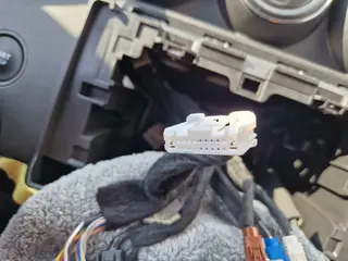

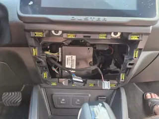

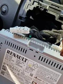

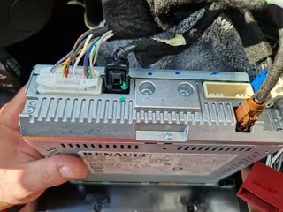

ooo endlich jemand der Woofer verbaut...
zu welchem Duster passt der Obere Stecker im Bild 1? ich habe Duster extreme 22 Modell und möchte auch einen Woofer einbauen mit Verstärker!
habt ihr mir einen Tipp? was die beste Lösung ist ? damit ich Chinch Kabel anschliessen kann.. grüsse

Du hast das gleiche Radio verbaut wie ich (Facelift ab 2021, ob Phase 2 oder 3 spielt keine Rolle).
Die Belegung ist also identisch. Der Stecker links ist Strom und restliche Funktionen (Park Distance, etc.). Der Stecker rechts am Radio ist für die Lautsprecherausgänge. Rest ist ja hier im Beitrag genannt.
Für Cinch brauchst du einen Hi-Lo Converter wie zum Beispiel den Helix AAC.3, den auch ich verbaut habe. Bitte NICHT am Converter sparen. Ich hab da schon einige verbaut. Auch billige. Und die waren allesamt der letzte Müll. Der AAC.3 ist da wirklich top.
Ton so wie im ersten Post beschrieben. Strom von der Batterie mit separater Sicherung. Masse habe ich vom Sitzgestell genommen. Nicht ganz optimal, aber hält bisher sehr gut.
Das Heist wenn ich den High Low verbaue gehe ich auf dem Rechten Stecker um zu abgreifen ? und wo am bessten + und - verbinden... es geht mir nur das ich nichts verkacke..
