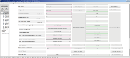

Die automatische Abschaltung beim Medianav ULC 4.5 könnte mit der Power static limitation - Unballast configuration zusammen hängen: unbalast.png

Aus Erfahrung würde ich diese Funktion jedoch nicht abschalten. Die Batterien heutzutage sind eh schon unterdimensioniert und du wirst sie zwangsweise innerhalb kürzester Zeit leer saugen.
Alternativ rüstest du auf eine größere Batterie um und schaltest Start/Stop dauerhaft ab.
"Time from engine stopped" hochsetzen, das ist die Abschaltzeit.
