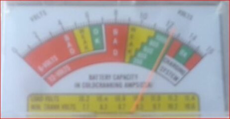

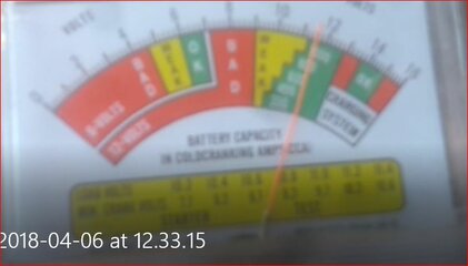

Hier zwei leider nicht sehr scharfe Bilder von meinem selbst durchgeführten Batterietest mit einem etwas vorsintflutlichen Gerät
(Screenshots von einem Video, das man hier nicht hochladen kann):
Leerlaufspannung:
Mit Lastwiderstand:
