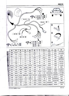

Danke Thomas , aber zu 99% habe ich den Fehler gefunden, auch wenn ich kein Elektriker bin . Als Anhang das eingescannte Bild der Verkabelung. Logisch, rechtes Standlicht darf nicht mit dem linken versorgt werden. Ich habe den Plan vermutlich falsch gelesen bzw. das Piktogramm falsch interpretiert. Dadurch am rechten Rücklicht nicht das blaue Kabel als Standlicht Abgang /Abzweig für den Hänger genommen, sondern das beige (Rückfahrscheinwerfer) , Das kann ich aber erst morgen im Tageslicht überprüfen.
Das AFC (Automatic Flash Control) Steuergerät ist für die Anhänger-Blinküberwachung und reagiert somit, wenn ein Blinker ausfällt. -Schnelle akustische Blinkfolge, haben wir ausprobiert - erkennt aber nicht eine
(nicht) oder falsch angeschlossene Stromversorgung des Standlichtes - hier bei mir hinten rechts für den Anhänger --
Interessant ist aber doch, dass hinten links -2- blaue Kabel sind vermutlich
Standlicht links und Kennzeichen Beleuchtung.

Hallo Filou!
Zu deiner angehängten Grafik:
Die mit "?" versehenen Anschlüsse sind Blinklicht-Eingang und Blinklicht-Ausgang. Die müssen ja über das Kontrollgerät geschleift werden ;).
das passiert doch automatisch.
Weil die Strippe, die an den Kabeln der Rückleuchten angeschlossen werden in dem Blockstecker enden an den das schwarze Kästchen aufgesteckt wird. Von dort laufen eigene Drähte zur Steckdose.
Es ixistiert also keine durchgehende Verbindungung zwischen Rückleuchte und Steckdose (zumindest bei den Blinleuchten nicht)
Genau so !!!! Mein Fehler war, dass ich am Rechten Kabelstrang nicht !!
das Standlicht angeklemmt / abgezeigt hatte, sondern irrtümlich die Lampe als Rückfahrlicht interpretierte und somit am orange Kabel anklemmt. Vorhin habe ich es umgeklemmt ( 15 MInuten Sache mit Ausbau Rücklicht und dann am blauen !! Kabel abgezweigt. Alles funktioniert einwandfrei!!!!!!!

Verstehe ich das richtig, das du keinen Fahrzeugspezifischen Elektrosatz verbaut hast? Sondern einen Universellen, der ohne jede Elektronikbox daher kommt?
So sieht es ja auch auf dem von dir geposteten Anschlußbild aus?
