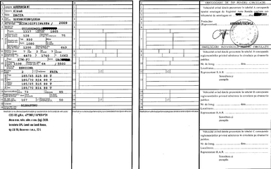

Hi
Sorry das es was länger gedauert hat aber habe die Bilder jetzt erst bei dem Winter Pneus Wechsel gemacht.. so und nochmal auch die aussage vom freundlichen. ..:D:D er musste nix am Tank oder Ventil machen hat es gar nicht angefasst. .und ich bin zwar kein Profi aber ich würde sagen man könnte es weiterhin ohne Probleme ausbauen. ,
Schöne grüße

Xlog hat einen MCV, der für den rumänischen Markt gebaut wurde. TLROUM
Dort fehlte 2008 die Gasanlage im CoC und 2009 stand nur vorn auf dem CoC ein Hinweis auf die Gasanlage, aber ohne die Angaben bei Kraftstoffart und den Abgaswerten.
Deshalb brauchte man für Zulassung in Deutschland ein Abgasgutachten, um diese Fahrźeuge verkaufen zu können.
Ein Importeur hatte dafür Mustergutachten erstellen lassen.
in Rumänien selbst ist zur Anmeldung kein CoC erforderlich, es muss für den Export extra angefordert werden.
