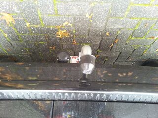

So möchte jetzt das Thema mal abschließen habe heute meinen kleinen Gaser abgeholt MIT AHK! , :rotate:
Der freundliche hat mir auch bestätigt das es absolut kein Problem gab und der gastank nicht angerührt wurde..
also original Gas Anlage UND AHK geht! Hoffe konnte allen helfen und ich danke auch Buchholzi für die Hilfe und die Tips!

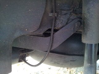

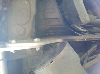

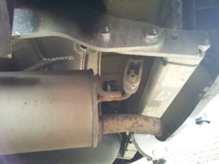

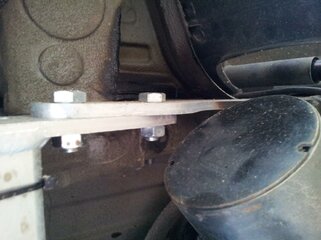

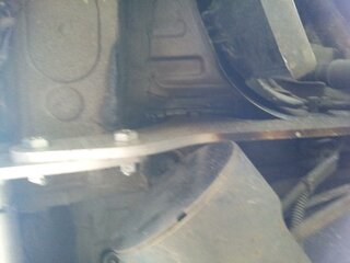

Kannst du bitte noch ein Foto von der Innenseite des rechten Hinterrades machen? Mich interessiert, ob die Schutzhaube vom Multiventil ohne Kupplungsdemontage abzubauen geht.

Hi
Sorry das es was länger gedauert hat aber habe die Bilder jetzt erst bei dem Winter Pneus Wechsel gemacht.. so und nochmal auch die aussage vom freundlichen. ..:D:D er musste nix am Tank oder Ventil machen hat es gar nicht angefasst. .und ich bin zwar kein Profi aber ich würde sagen man könnte es weiterhin ohne Probleme ausbauen. ,
Schöne grüße
