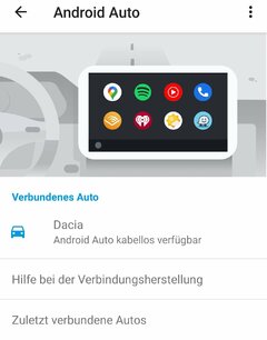

Ich werde ja dann aufgefordert das Smart phone zu prüfen aber da passiert genau: nichts. Erst wenn ich das USB Kabel (das original Datenkabel von Huawei) einstecke, kommt die Verbindung zustande :-(

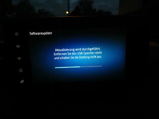

Zumindest habe ich heute (wenn auch erst im dritten Versuch) per USB-Stick das Navi-Kartenupdate für Westeuropa einspielen können. Aber der Eindruck bleibt dass das MediaNerv, sorry MediaNav, eine ganz schön wackelige Angelegenheit ist, die Geduld und Zuversicht des Nutzers bisweilen arg strapaziert.

Update: Habe nun – obwohl das ja bei Android 11 eigentlich gar nicht notwendig sein sollte – versuchsweise 'mal den Entwickler-Modus bei AndroidAuto aktiviert (wie an anderer Stelle erklärt), und siehe da ... nun geht's!
