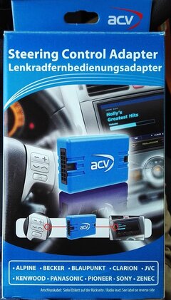

Hallo Nor,
die Lenkradfernbedienung läuft beim Dacia nicht über den CAN-Bus.
Das MediaNav selber hängt nur am Media-CAN-Bus, nicht am eigentlichen CAN. Die LFB läuft über Widerstände, da kommst du nicht um einen Adapter rum.
Wenn du ein Doppel-DIN- Radio hast, würde ich die folgenden MediaNav <-> Doppel-DIN-Adapterrahmen empfehlen: LINK 1 (Klavielrack); Link 2 (matt Schwarz).
Ich habe mein MediaNav durch ein Parrot Asteroid Smart ersetzt, ich habe auch einen LFB-Adapter (auch von ACV, für Parrot) und Adapterrahmen gebraucht.

Hallo Nor,
mein Parrot hängt überhaupt nicht am CAN, das stört das Radio und das Steuergerät in keinster Weise.
Hier mal mein Umbaulink
Doku (allgemein);
Doku (einzelne Positionen);
Die Dacia-Antenne ist einen normale, unverstäkte Antenne.
Du brauchst aber auch hier meist einen Adapter von Fakra auf DIN, oder auf ISO.
Die Dacia-Antenne ist so lang, dass man eigentlich keine Verstärkung braucht, mein Radioempfang ist erstklassig.
Bzgl. LFB-Adapter, frage doch mal beim Anbieter nach. ACV ist eine deutsche Firma, mit Sitz in Erkelenz - Homepage.
