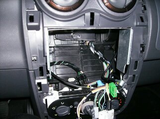

Hallo Logi
Navi läuft mit https://clarion.naviextras.com/shop/portal
und Blende hab ich die von CarAudio verbaut http://www.caraudio24.de/Zubehoer/R...ero-ab-2011-dunkelbraun-glaenzend::24309.html
Mit Kabelsatz zur LFB http://www.caraudio24.de/Zubehoer/L...tes-Display-auf-Clarion-42-DC-801::24065.html
Dann fehlt nur noch der Fakra auf DIN adapter, den gibt`s im KFZ-Zubehör um kleines Geld. Den Fakra auf Din Anschluss brauchst Du, um die Antenne (Fakra) an den Radio zu kriegen, der hat DIN
Den Einbau hab ich in meinem unten angeführten Thread dokumentiert, da siehst du auf ein paar Bildern den BLAUEN Fakra-Anschluss.
LG Gerhard
