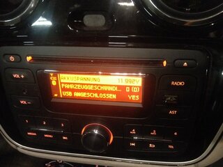

Nachdem ich letztes Mal das Auto nach dem Beladen anschieben musste
(20 min Zündung ein für Blinker) , traue ich meiner Batterie nicht mehr so ganz. Habe heute mal einen Versuch gemacht. Aufgeschlossen und Radio eingeschaltet ohne Zündung und die Spannung auf dem Radio anzeigen lassen:12.4V.
Dann habe ich das Abblendlicht eingeschaltet: 12.01V. Nach 11 Minuten waren da noch 11.99V. In diesem Moment habe ich das Licht ausgeschaltet. Die Spannung stieg dann wieder auf 12.30V.
Das Magische Auge zeigt grün. Wobei das ja nur eine von 6 Zellen überwacht.
Wirklich schlecht scheint sie nicht zu sein, aber die Spannung ist etwas tief?
Meinungen?
Gruss
Meinungen?
Gruss

Vor meinem Haus kann ich nur auf der Fahrbahn stehen. Da stelle ich den rechten Blinker, in der Schweiz ist dass so üblich wenn man auf der Fahrbahn parkiert. Dummerweise kann ein Dokker das nur mit eingeschalteter Zündung.
Ich habe keine Ahnung wie das magische Auge die Säuredichte in verschiedenen Zellen überwachen soll.
