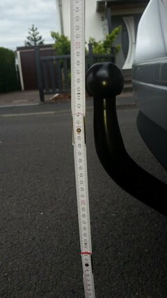

Habe die AHK montiert alles passte wunderbar.Nun bin ich auf die Kugelkopf Höhe gekommen und hab mal nachgemessen. 46cm Mitte Kugelkopf:hammer:.In der Beschreibung steht 42cm -35cm darf ich die jetzt benutzen oder sagt mir der TÜV ne ist zu hoch.
Den Abstand zur Stossstange hab ich nicht gemessen ,sollten aber mehr als 6,5 cm sein.(Meß ich Morgen nach)

Nachtrag :
Kugelkopfmitte zur Stossstange beträgt 7,5cm
der TÜV kümmert sich erfahrungsgemäß nicht um Maße die nicht stimmen (dann hätte er die Höhe bei unsereme Lodgy bemängeln müssen).
Ansonsten, die Normwerte (wie oben genannt) werden bei maximaler Achslast der Hinterachse gemessen.
D.h. im unbeladenen Zustand kann es deutlich mehr sein.

Hab mich bei MVG erkundigt.
Diese Maße sind zu beachten, wenn das zulässige Gesamtgewicht erreicht ist.Sprich ,wenn das Auto voll beladen ist.Wenn es leer ist sei es normal das der Kugelkopf auch höher steht.
Will ich so mal glauben und hört sich auch sinnvoll an.
