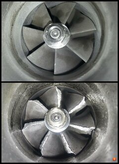

Ob es abgestellt werden muss weiß ich nicht. Wenn es von Turbo kommt (da bin ich mir ziemlich sicher) dann sollte es schon abgestellt werden. Sonst Gefahr auf Turboschaden.
Wie würden denn der Turboschaden aussehen?
33669
in etwa so!
Woher soll ich das wissen? Ich will damit nur eins sagen. Wenn ich den Motor mind 10sek nachlaufen lasse und ihn auch vorher auf der Autobahn nicht getreten habe sollte doch der Turbolader runterfahren und das nicht aus hohen Umdrehungen sodass es sich anhört wie wenn sich eine Turbine abschaltet.

Der Turboschaden in Beitrag #45 kommt mit Sicherheit nicht von so Dingen wie dem "Nachlaufen". Durch das Nachlaufen kann es sein, dass das Lager des Turbos trockenläuft bzw. das Öl verharzt. Bevor aber ein Schaden wie in den Bildern durch ein defektes Lager auftritt hat der Turbo mit Sicherheit schon Geräusche von sich gegeben. Wenn er einfach nur nachläuft dürfte auch nichts passieren. Ich gehe ja nicht davon aus, dass Du wie manche Spezialisten vor dem Ausstellen des Motors noch einmal auf das Gas trittst und dann die Zündung ausschaltet. Wenn der Motor aus Leerlaufdrehzahl abgestellt wird dürfte nichts passieren. Alle Turbos laufen nach und wir hätten ja ansonsten zigmillionen Motorschäden durch nachlaufende Turbos zu verzeichnen.

der gezeigte turboschaden ist durch fremdkörper in der ansaugluft entstanden.
