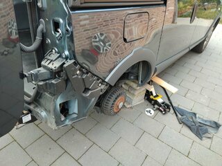

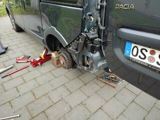

Heute haben wir die AHK angebracht und die gesamt Elektrik montiert und verlegt.
:dance:
Bei uns war es Pin 8 genau wie in der Anleitung beschrieben.
:readit:
E-Test mit Anhänger war Erfolgreich!!!
Im gesamten Fahrgastraum die Verkleidung wieder angebracht.

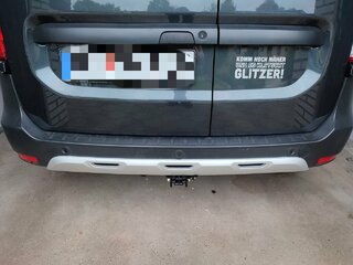

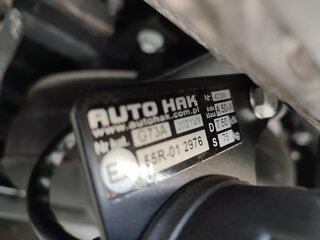

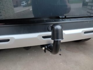

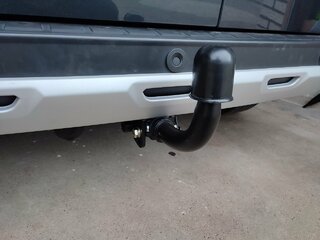

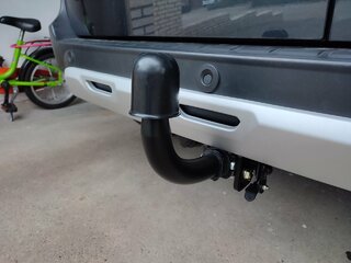

Projekt AHK Abgeschlossen
Jetzt das Tolle:
Selbst mit Hacken reagieren die Sensoren wie vorher und Piepsen nicht permanent.
Die Tür geht auch Locker auf (3cm lüft)

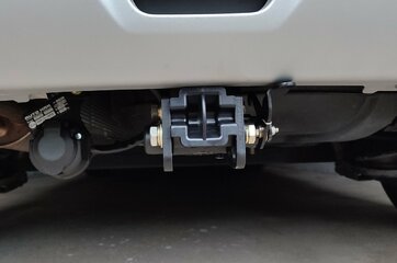

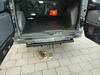

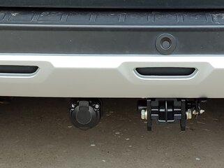

Da mir die lage der Steckdose nicht gefallen hat habe ich sie etwas versetzt.

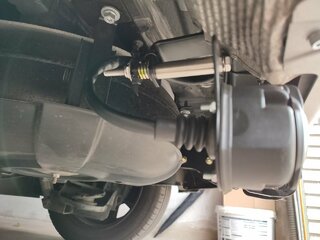

hast du ein LPG Fahrzeug ? Ich bekomme nächste Woche Freitag unseren Jogger extreme+ vom AH übergeben. Sie haben jetzt die abnehmbare Anhängerkupplung von Brink die du auch hast, verbaut. Wir konnten vorgestern schon mal liebäugeln. Ich habe von hinten druntergeschaut und Bilder gemacht.
Ist das normal daß von dem Querträger den Sie druntergebaut haben, links und rechts Seitenbleche bis zu den Hydrostoßdämpfern gehen und die Stoßdämpfer in einer Führungshülse sich befinden ?
Dann sieht das so aus daß Sie nachträglich einige Stellen mit schwarzem Karosserieschutz versehen haben. Die 13 Polizei Steckdose haben Sie links neben dem Kupllungskopf fest angeschraubt. (Nicht schwenkbar). Und halt der notwendige Kunststoff Teilausschnitt vom Stoßfänger.
Es würde mich interessieren wie es bei dir aussieht !?
