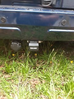

Hab die abnehmbare von Brink, bei meinen lpg dokker und bin zufrieden . Wurde aber von dacia eingebaut für ca 860 Euro da mein Karosseriebauer wegen den Gas Tank nicht ran wollte. Super ist das ich bei angehangenen Wohnwagen die beiden Türen aufbekomme .

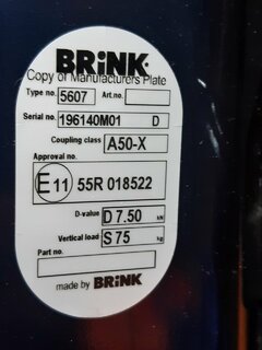

Mir wird gesagt das die Brink 5607 nicht Stepway geeignet ist. Kann das jemand bestätigen.
An den Normalen passt se super

Bei mir wurde eine von Westfalia verbaut.
Teuer(1000€) und im Betrieb mit meinem Anhänger, kann ich nicht die hinteren Türen öffnen.
Würde ich nicht nochmal nehmen.
Die Brink ist ja weit verbreitet. Vielleicht findet man auf dem Schrottplatz einen Haken, bei der die Kugel etwas tiefer sitzt.
Ist die Brink 5607 LPG und Stepway tauglich.
Um die Türen geht es mir nicht.
Wenn ich ein Hacken habe kommt sowieso nix mehr ins Auto.
Möchte nur nicht denn Dokker Stepway mit Garten Abfall einsauen bzw Brennholz holen im Benzin Betrieb.
Komisch das es solche Toleranzen bei einen Hersteller (Modell) gibt. Bei mir am LPG dokker gehen die Türen auf.
