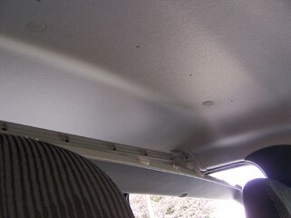

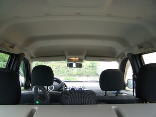

Ich habe schon lange nach einer Ablage gesucht und durch glückliche Umstände günstig eine bekommen. So sieht es ohne Ablage aus...

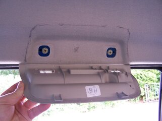

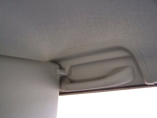

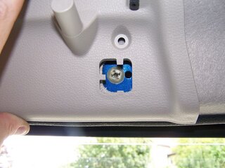

Als erstes öffnet man die Abdeckungen am Griff, dahinter befinden sich die Schrauben Torx T20
Die Schrauben lassen sich relativ leicht entfernen.

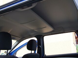

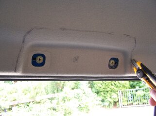

Nun hält man die Halterungen so an, dass die Bohrungen ohne Dübel mit dem Rand der Aussparung fluchten, dann kann man anzeichnen.
Man zeichnet quasi 1 cm vom Umriss nach innen die Kontur nach

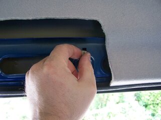

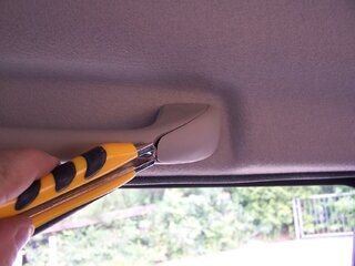

Mit einer scharfen Cutteklinge schneidet man mit leicht sägenden Bewegungen die Kontur aus, vorsichtig arbeiten!!!

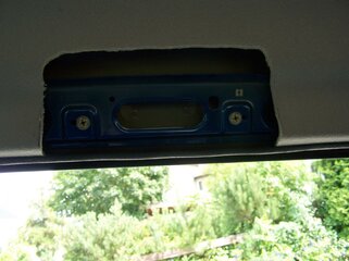

Das Teil komplett herausschneiden, vorsichtig beim Gummi, und abnehmen.

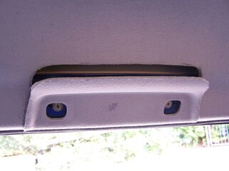

Jetzt kann man eine "Anprobe" machen, ich musste etwas korrigieren.

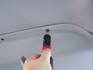

Die gelieferten Dübel werden einfach in die vorhandenen viereckigen Löcher gerdückt.
Diese Stelle ist gemeint, jetzt ist alles bereit zum Schrauben.

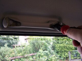

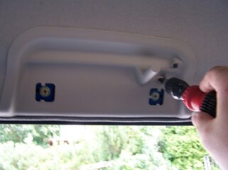

Zuerst wird die Halterung mit der kleinen Schraube befestigt, dabei auf den Gummi am Himmel achten, der Halter muss unter den Gummi.

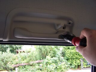

Dann der Griff mit den Originalschrauben.

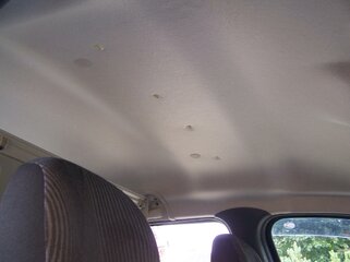

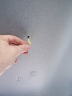

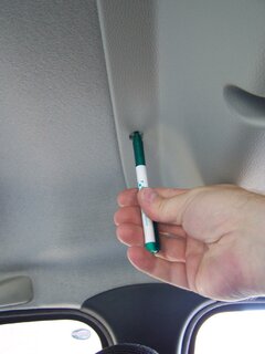

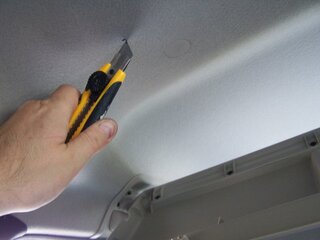

Wenn man die Ablage hochklappt können die Stellen für die Dübel im Himmel angezeichnet werden.
Mit dem Cutter werden kleine Ausschnitte gemacht, so können die Dübel in die bereits im Blech vorhandenen Löcher eingeclipst werden.
Nun wird die Ablage mit den Schrauben die den breiten Rand haben angeschraubt und fertig ist alles!

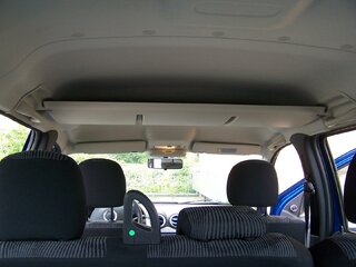

Hier die fertig eingebaute Ablage:
So, ich hoffe Ihr habt Spaß beim Lesen und Anschauen und natürlich beim Einbauen!
Grüße Micha

Wieder eine sehr tolle,bildliche Anleitung,danke dafür!:clap:
Eine Frage hätte ich da doch: Die Dübel ,die du in den Himmel steckst,sind die *lose* im Himmel oder ist drunter schon *Blech* wo die einrasten?
