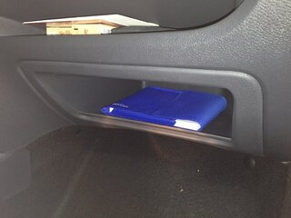

^Dies ist das Fach das wir Ausbauen wollen... Verbaut in der Basis Version statt dem Handschuhfach...

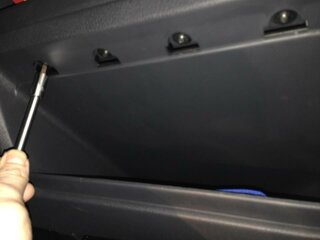

^Wir beginnen den Ausbau damit die 4 Sichtbaren Torx Schrauben auszudrehen.

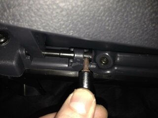

^Am unteren Ende des Faches befinden sich rechts und links 2 Kunststoff Stifte. Diese kann man einfach mit einem Schraubendreher zur Mitte des Faches hin heraus schieben.

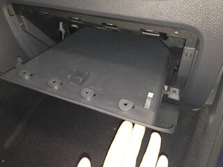

^Jetzt nur noch das Fach oben ausklipsen.
^Im Letzten Schritt können wir es einfach komplett entnehmen. Zusammenbau in umgekehrter Reihenfolge.
