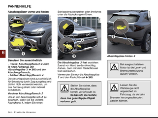

Der Schäkel oder das Seil sollten eine Mindestbruchlast von etwa dem 2- bis 3-fachen des Gewichts des schwereren Fahrzeugs haben. Idealerweise haben alle verwendeten Komponenten (Seil, Schäkel, Bergepunkt) die gleiche WLL (Working Load Limit) bzw. Belastungsgrenze. Falls die Werte unterschiedlich sind, gilt immer das schwächste Glied als maximale Belastungsgrenze. Ich habe leider keine Ahnung wie die Belastungsgrenze der Abschleppösen am Duster ist. Die sind aber für das Abschleppen auf Asphalt ausgelegt und ich würde da nicht mehr dran hängen als das eigene Fahrzeuggewicht.
  • Danke
Reaktionen: ssc
ah stimmt. Ich sollte mal die Ösen am Auto prüfen
Ich schau mal nach, was das Handbuch oder alternativ der Kundensupport dazu sagt .
Edit 12:41 Uhr:
Handbuch gibt keine Werte an. Interessant wäre es auch für die Anhängerkupplung.
