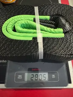

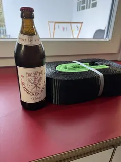

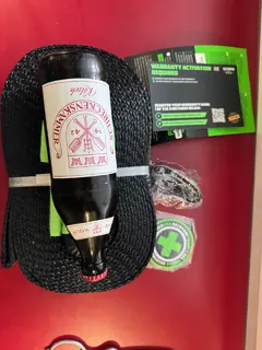

@frAnk Sunshine
Wäre top, wenn du mir ein Bild deines bestellten Seils in echt zusenden könntest. Am besten mit einem Größenvergleich.
