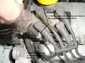

Blockzündspule

Das ist noch ein Bild aus einem anderen Thema mit der Zündspule:
