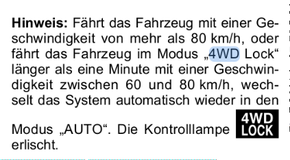

Man darf im 4WD Lock eh' nicht länger schneller als 60km/h fahren. Wäre in so einem Fall nicht die Abschaltung von ASR/ESP ein Kompromiss, um den Pseudo-Differential-lock nicht aktiv zu haben? So wären Kurven dann auch kein Problem, oder?
Oder ist in dem von Dir beschriebene Anwendungsfall die Vmax von 60km/h mit dem Anhänger überhaupt nicht mehr praktikabel, weil Du wesentlich schneller unterwegs sein willst?
Wenn man im 4WD Lock länger als 1 Minute zwischen 60-80km/h fährt, geht das System von allein in den 2WD-Modus und zeigt das im Tacho auch an.
Ist es nicht der Auto-Modus? Beim 2018er ist es so.
Ja, richtig. War jetzt gedanklich einfach nur das Gegenteil von 4WD, insofern falsch ausgedrückt.
