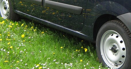

Dann muss ich mal schauen, wo ich die hab. Bisher hab ich noch Plastikkappen drüber und noch nicht drunter geschielt.

So Plastikkappen habe ich überhaupt nicht - weder vorne, noch hinten, aber ich fahre ja auch nicht ohne Radkappen. Habe nur hinten diese metallernden Abdeckplatten.
Wo kriegt man diese Plastikteile denn her?
Sind auf dem Wagen, wenn er aus Rumänien zum AH kommt :D
Ich schätze mal, die werden vor Freitag noch fein entfernt. Frag doch mal im AH nach. Die müssten da Dutzende liegen haben.
sieh mal an... süße kleine schwarze plastikkappen....

Na die Käppchen sind doch nur als Transportschutz gedacht.
Geh ich fest von aus. Das Foto entstand 1 Tag nach Anlieferung im AH. Der hat ja noch nicht mal ne Antenne :D

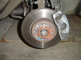

Offene Radnabe vorn - Richtig?
das die narbe so offen liegt und fehlt da eine kappe ?? und warum rostet es da ??
hat einer ein foto davon wie es ohne radkappe vorne aussieht????
Ja, das ist normal. War bei meinen anderen Autos aber auch nicht anders. Der Rost an der Radnabe ist normal, durchrosten wird die in 20 Jahren nicht.
Ich hab ein bißchen Kupferpaste draufgeschmiert, rein psychologisch. Wirklich notwendig ist es nicht.

Vorne siehts ohne Radkappe so aus:
.........man watt Rost, mein lieber Mann :o
und das rostet nicht weg oder durch ??
Rolli meinst du das Ernst?
Nein, ist doch völlig normal!Wir haben viele Renaults geschlachtet auch jenseits der 200TKM und alle hatten keine Abdeckung!Nur die AW dann rauszukloppen war dann doch nicht sehr einfach
