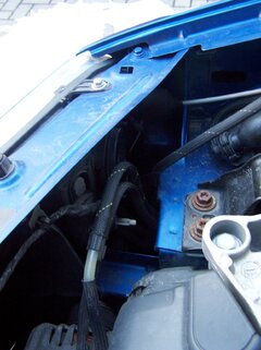

Hallo Winfried, schön dass es geklappt hat!
Beim MCV kann man nicht viel aushängen, da sitzt alles in einer Art "Dose".
Wie das beim Lodgy aussieht weiß ich nicht.
