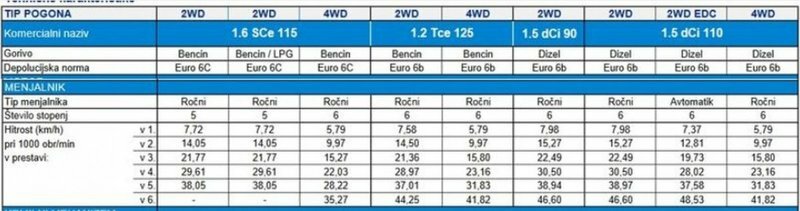

Der 4x4 hat für das Geländefahren den ersten Gang extra kürzer übersetzt, die 4x2 eben nicht.
Eine Übersicht wurde hier schonmal in einem anderen Tread von jemandem eingestellt. Hier ist diese noch mal:
