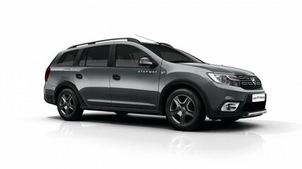

Das waren die Original-Alus. Ob die Stepway hießen, weiß ich gar nicht...
Grüße
PS: Habe ich auch gemacht, das Fahrverhalten und die geringeren Kaufkosten der Reifen sprachen sehr dafür!!!
