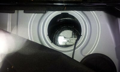

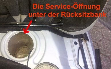

Hier die Serviceöffnung unter der Rücksitzbank.
Rechts die Tür. Hab da allerdings die Finger von gelassen.

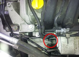

Die Kraftstoffzuleitung von der Pumpe im Motorraum. Seitlich den grünen Verschluss mit einen Schlitzschraubendreher eindrücken und mit einem 2. Schraubendreher den Anschlussnippel vorsichtig abdrücken.

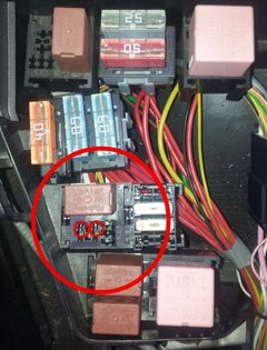

Das Relais: Vielen Dank an Texas:wub:
Die Zündung braucht nicht eingeschaltet zu werden, es liegt dort auch ohne Zündung Spannung an.
